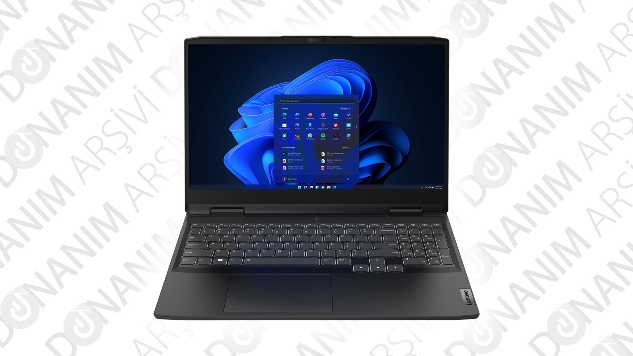

Lenovo Ideapad Gaming 3 15IAH7 Oyuncu Dizüstü Bilgisayarı
Lenovo Ideapad Gaming 3 15IAH7 modeli 15.6 inç boyutunda bir ekrana sahip. Yani 16 inç gibi daha arada kalan boyutlara sahip değil, yıllardır standart olarak kullanılan boyutların başında geliyor bu. Özellikle eskiden kalın çerçevelerle birlikte cihazlar daha büyüktü fakat günümüzde artık daha ufaklar. Bu cihazın alt çerçevesi maalesef biraz kalın fakat diğer tarafların çerçeveleri oldukça ince olduğu için bu eksiği kapatıyor.
Cihazda genel anlamda gri renkler hakim, bu da Ideapad Gaming serisinde genellikle alışık olduğumuz bir renk düzeni. İlk bakışta metal gibi görünen bu kasa ise plastik malzemeden imal edilmiş durumda. Fakat kasasında kalitesiz hissettirecek durumlar yok, kasa kalitesi gayet oturaklı olmuş bu konuda bir eksisi yok.
Cihazın üst kapağına baktığımızda oldukça sade bir yapı görüyoruz, burası da plastik bir malzemeye sahip. En sol üstte ise ufak bir Lenovo logosu yerleştirilmiş ve herhangi bir aydınlatma bulunmuyor. Alt tarafa baktığınızda ise buranın dışarıya çıkıntı yaptığını göreceksiniz, burası aslında soğutucunun uzadığı bölüm. Izgaralar bu bölgede kalıyor ve daha büyük bir ızgara kullanılıyor bu sayede. Cihazın soğutma performansı bu yüzden daha iyi durumda.
Cihazın alt tarafına baktığımızda oldukça büyük havalandırma boşluğu bırakıldığını görüyoruz, bu sayede fanlar alt taraftan serin havayı rahatlıkla çekebiliyor bu güzel bir artı. Ayrıca o çıkıntılı kısımda da ek bir kapak var ve bunu çıkartabiliyorsunuz, yukarıda da gördüğünüz üzere maviye boyanmış havalandırma ızgaraları burada bulunuyor. Bunun haricinde cihazın altında yükseltmek için kauçuk ayaklar bulunuyor klasik olarak.
Cihazın klavye yatağı bölümü de oldukça sade ve gri renkte, yine plastik bir malzeme kullanılmış burada. Touchpad bölgesi oldukça geniş ve kullanım olarak genel anlamda başarılı, çoğu kişiye yetecektir. Cihazın klavyesi ise Lenovo’nun alışılmış tasarımına sahip. Yıllardır bunu kullanmaları bu tasarıma güvendikleri anlamına da geliyor, yazı yazarken vs. bu tasarımın oldukça rahat olduğu söyleniyor. RGB olarak ise 4 bölgeli bir RGB aydınlatma tercih edilmiş. Per-KEY RGB görmek isterdik ama bu da fena sayılmaz.
Cihazın sol tarafına baktığımızda en solda turkuaz renge boyanmış havalandırma ızgaralarını görüyoruz. Genellikle bu ızgaralar boyanmaz fakat buradaki turkuaz renk gerçekten şık bir görünüm katmış. Hemen sağında USB 3.2 Gen 1 yuvası en sağda ise 3.5 MM kombo jak girişini görüyoruz. Cihazın bu tarafı giriş-çıkış birimleri açısından oldukça sade tutulmuş.
Cihazın sağ tarafına baktığımızda buranın da oldukça sade bir yapıda olduğunu görmekteyiz. Yine turkuaz renge boyanmış bir alüminyum ızgara, USB 3.2 Gen 1 yuvası ve mikrofon için ufak bir boşluğa yer verildiğini görüyoruz. Sağ ve sol tarafın sade olmasının sebebini ise aşağıda açıklayacağız.
Cihazın sağ ve sol tarafı genel anlamda sade, çünkü asıl olay cihazın arka alt tarafında. Sağda ve solda yine turkuaz renge boyanmış havalandırma ızgaralarını görüyoruz, oldukça genişler ve açıkçası tasarıma da çok güzel bir hava kattıklarını rahatlıkla söyleyebiliriz. Böyle aralarda farklı renkler kullanılması tasarım açısından güzel hamleler zaten.
Giriş çıkış birimlerine bakacak olursak en solda HDMI 2.0 yuvası, Gigabit Ethernet yuvası, DisplayPort 1.4 destekli USB 3.2 Gen 2 Type-C yuvası ve en sağda ise DC güç girişini görüyoruz. Açıkçası böyle önemli yuvaların arkaya konulması çoğu durumda daha iyi oluyor çünkü cihazın sağında ve solundaki kablo kirliliğini büyük ölçüde bitiren önemli bir detay bu.
