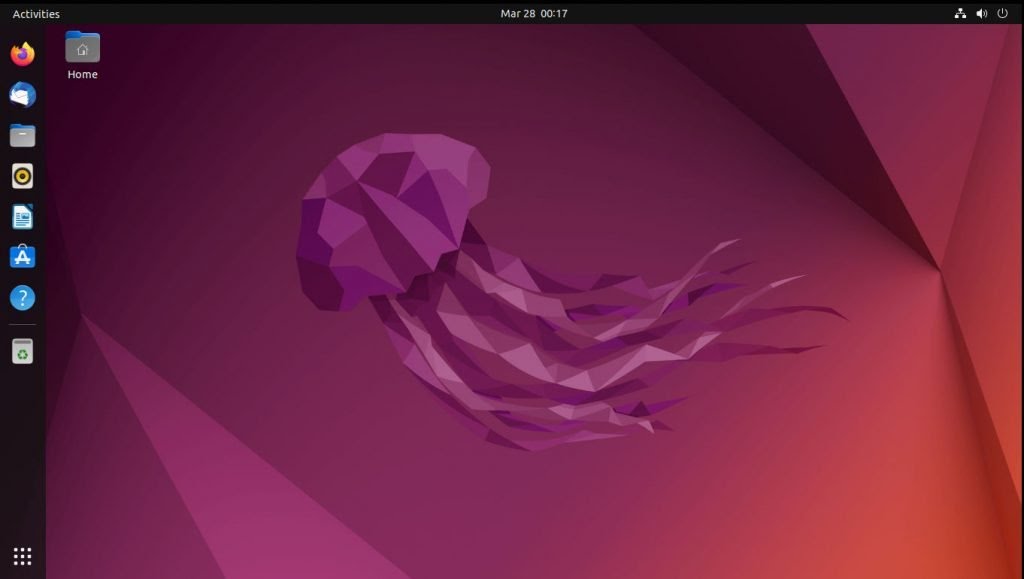

Ciddi Performans Kaybı
Alder Lake kullanıcıları Ubuntu’dan hiç memnun değil. Bunun nedeni ise resimde göreceğiniz gibi, ciddi performans kaybıdır. İlk başta Alder Lake’ler çıktığında, ciddi bir performans sorununa sahipti. Linux’un mucidi Linus Torvalds, bu sorunların kaynağını bulup düzeltmişti. Sorun ise, 5.15 sürümüne bu düzeltmeleri eklememesiydi. Peki bunun ne önemi var diye soruyorsanız, Ubuntu 22.04 LTS sorunlara sahip 5.15 ile geliyor. Performans düşüşü olduğunu bilmeyen kullanıcılar (eğer güncel kernel kurmazlarsa) hep düşük performans alacak. Bu düşük performansın nedeni ise AMD64 mimarisinde daha ilk defa ARM da ki gibi enerji, performans çekirdeği ayrımı gelmesindendi.
Peki Çözüm Nedir?
Çözümü ise çok kolay. Ubuntu için bir 5.16 ve üzeri kernel kurmanız gerekiyor. .deb olarak Canonical, Ubuntu için generic ve low latency (düşük gecikme) olmak üzere iki tür kernel sunar. Bu kernellerden birini indirip kurmanız ve kurduğunuz kernel ile önyükleme yapmanız sorunu çözecektir. Bu kernelleri ise buraya tıklayarak bulabilirsiniz.
