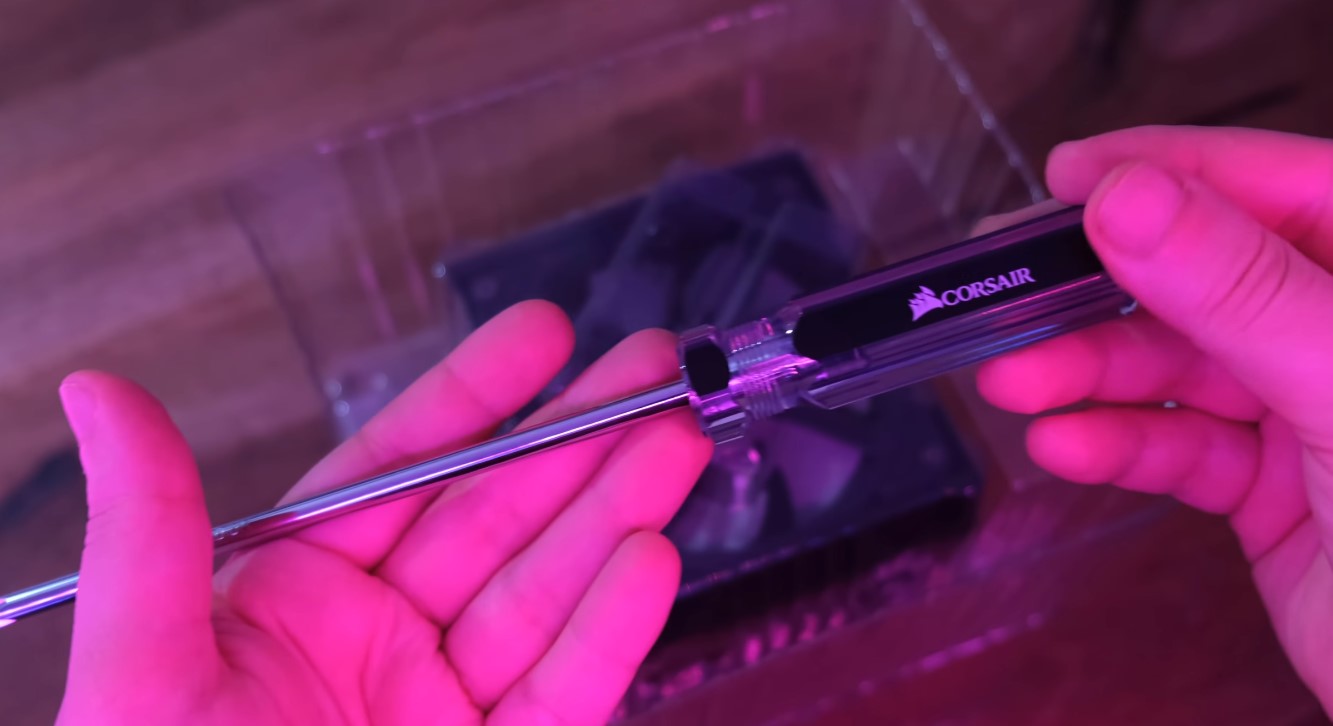

Bu büyük soğutucunun üst kapağını söktüğünüz zaman montaj işlemini kutu içerisinden çıkan Corsair markalı tornavidayla rahatlıkla gerçekleştirebiliyorsunuz. Fakat bu üstteki kapağı çıkarttığımız zaman aslında bu soğutucunun çift kule bir yapıda olduğunu görüyoruz. Kenar taraftan bu boşluk birleştirilerek tek bir blok yapısı elde edilmiş.

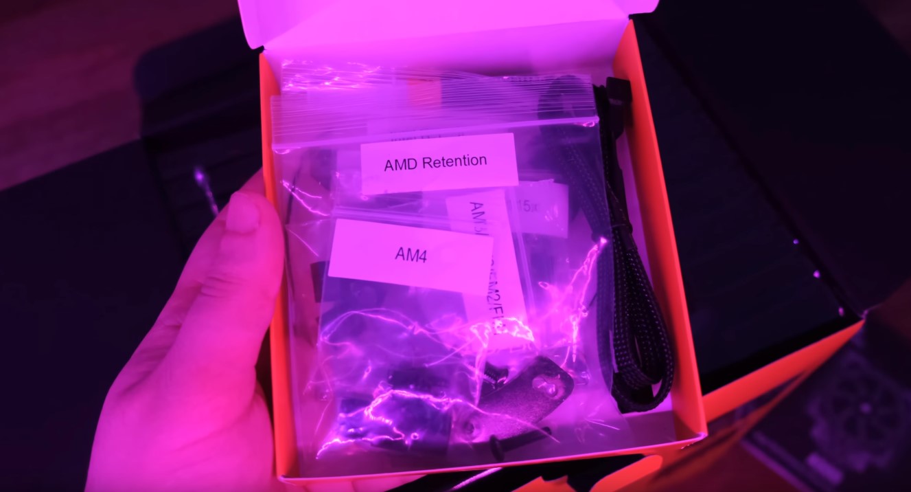

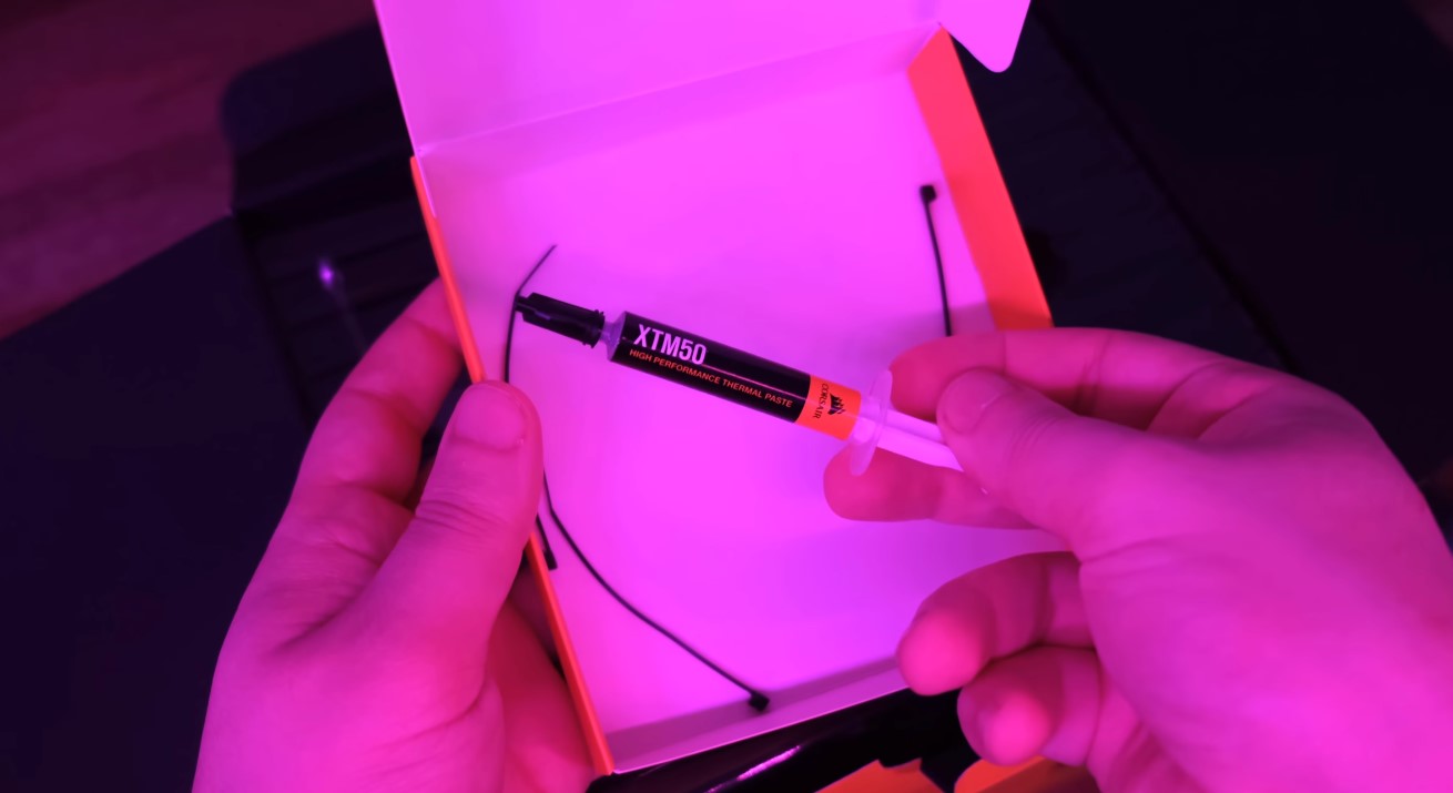

Soğutucunun kutu içerine baktığımızda montaj yapabilmenizi kolaylaştıracak Corsair yazılı bir tornavida çıkmakta. Bunun yanı sıra Intel ve AMD’nin çoğu masaüstü platformlarına destek sunması adına bazı aparatlar eklenmiş. Diğer bir güzel kısım ise içerisinden XTM50 model üst seviye bir termal macunun çıkması olmuş.
