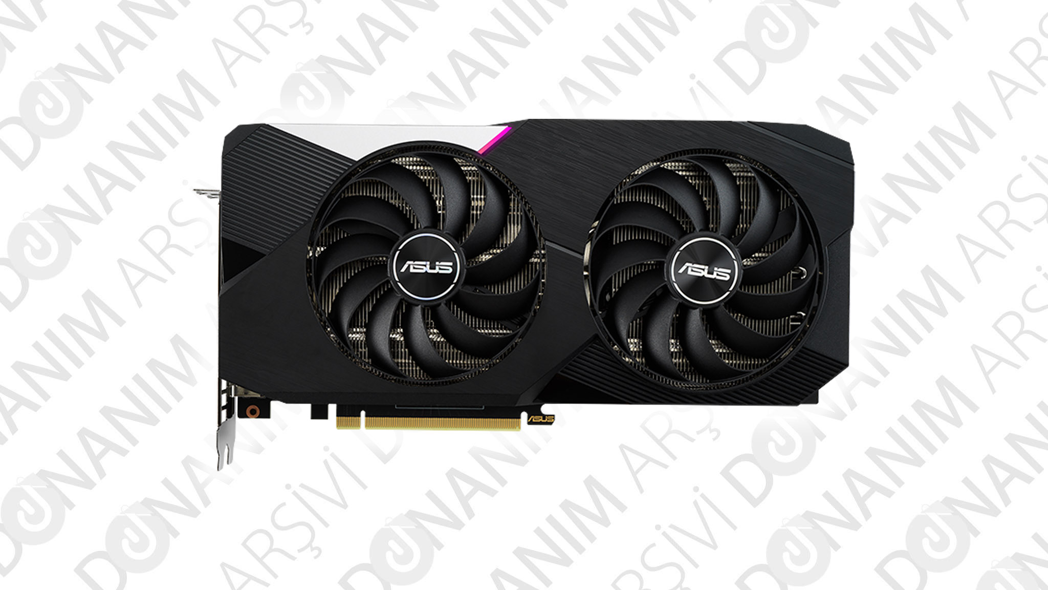

Geçtiğimiz haftalarda sizler için Nvidia GeForce RTX 3060 Ti Founders Edition ekran kartını incelemiştik. Fakat Founders Edition ekran kartlarını bulmak bir hayli zor. Bugün inceleyeceğimiz model ise Asus’un Dual RTX 3060 Ti OC modeli olacak. Tahmin edebileceğiniz gibi bu modeli bulmak çok daha kolay olacaktır.
İncelemesini yaptığımız Asus Dual RTX 3060 Ti OC modeli aslında Asus’un en uygun fiyatlı modellerinden biri! Fakat uygun fiyatlı olmasına rağmen sunduğu yenilenmiş soğutma çözümüyle birlikte dikkatleri üzerine çeken bir model olacaktır!
Asus Dual RTX 3060 Ti OC ekran kartına baktığımızda uygun fiyatlı olduğu için çok albenili bir tasarım göremiyoruz tabii ki. Siyah renklerin egemen olduğu sade fakat şık bir tasarımı olduğunu söyleyebiliriz. Önceki nesil Dual serisi ekran kartlarına göre tasarımı biraz daha farklı, fakat kökten değişti dersek abartı olabilir. Fakat fırçalanmış görünümün güzel bir hava kattığını söyleyebiliriz!
Ekran kartını kasaya taktığınız zaman size bakan yüzde iki farklı bölüm göreceksiniz aslında. En sağda beyaz renkli ve büyükçe bir “GEFORCE RTX” yazısı bulunuyor. O kısımda herhangi bir aydınlatma bulunmuyor. Fakat solda kalan beyaz kısmın altında gördüğünüz şeritte ince bir RGB aydınlatma bulunuyor. Ekran kartı bu GPU için giriş seviyesi olduğu için çok abartı bir aydınlatma beklemek yanlış olacaktır.
Ekran kartını çevirip arkasına baktığımızda yine siyah renklerin hakim olduğu bir metal arka plaka görüyoruz. Paralel siyah çizgilerle birlikte tasarımı biraz daha geliştirilmiş, açıkçası bu fiyat seviyesi için gayet şık durduğunu söyleyebiliriz. Fakat bu arka plakanın altında termal ped bulunmuyor. Fakat buna rağmen genel olarak PCB’yi koruduğunu ve çok olmasa bile bir pasif soğutma yaptığını söyleyebiliriz.

Bu ekran kartının aslında uygun fiyatlı bir model olduğundan bahsetmiştik. Fakat bu sizi yanıltmasın. Asus Dual RTX 3060 Ti OC ekran kartında kullanılan fanlar aslında Asus’un üst seviye model fanlarından biri. Axial-Tech adı verilen teknoloji sayesinde bu fanların çok daha yüksek bir hava akışı sağladığını söyleyelim. Ayrıca çift bilyalı yapısıyla birlikte hem sessiz hem de ömrü çok daha uzun!
Asus Dual RTX 3060 Ti modeliyle birlikte soğutma bloğunun yenilendiğini görüyoruz. Gördüğünüz gibi oldukça büyük bir soğutucu blok kullanılmış. Çok sayıda nikel kaplı bakır ısı borusuyla birlikte desteklenen bu soğutma çözümü aslında fiyat seviyesini düşünecek olursak gayet iyi. Zaten fark edebileceğiniz üzere hem VRAM hem de diğer güç bileşenleri de bu sayede aktif olarak soğutuluyor.
