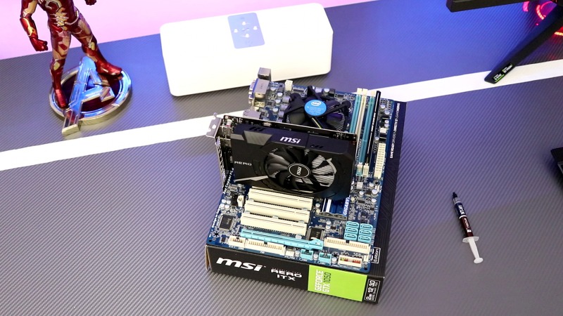

X3440 işlemcimiz ile 4.0GHz hızlara çıkıp sistemimizde tam performansı yakalamak için yukarıdaki videomuz ile videolu aşağıdaki yazımız ile de yazılı olarak tüm detayları veriyoruz. Özellikle 4.GHz’deki oyun performansı sizi çok şaşırtacak.
İŞLEMCİYE OVERCLOCK YAPIMI
Bilgisayarın güç tuşuna bastığınız andan itibaren klavyenizin DEL tuşuna basarak BIOS ekranına erişiyorsunuz. Daha sonra buradan MB Intelligent Tweaker (M.I.T) kısmına giriyorsunuz.
MB Intelligent Tweaker (M.I.T) kısmına girdikten sonra ikinci seçenek olan Advanced Frequency Settings kısmına giriyorsunuz.
Advanced Frequency Setting kısmına girdikten sonra CPU Clock Ratio kısmına girerek 20 yazıyoruz ve Enter yapıyoruz. Bu işlemden sonra Base Clock (BCLK) Control kısmını da Enabled yapmayı unutmayın.
Daha sonra ise hemen altında bulunan BCLK Frequency(Mhz) kısmını overclock yapmak istediğiniz GHZ değerine göre belirliyoruz, örneğin 200 yaptığımızda işlemci 4 GHZ oluyor, siz bu değeri biraz daha düşürerek 3.5-3.6 GHZ gibi ara değerlere ulaşabilirsiniz, zaten ulaşacağınız değer üst kısımda anlık olarak gösteriliyor.
Bu işlemden hemen sonra ise System Memory Multiplier kısmına kullandığınız belleklerin frekansına en yakın olan bir değere getiriyoruz, 6.0 ve 8.0 gibi değerler bulunuyor, zaten yaptığınız değişiklik bir alt kısımda anlık olarak görüntülenmekte. Bu işlem bitince ise F10 tuşuna basıp “Y” yazıp enterlayıp bilgisayarımızı yeniden başlatıyoruz.
