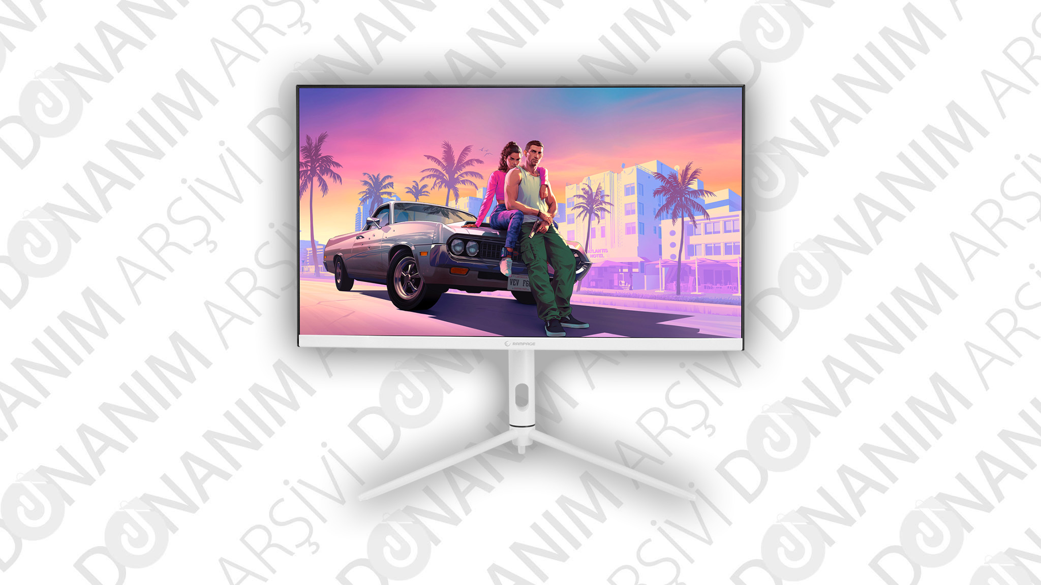

Rampage Glacier oyuncu monitörü bizi en başta tasarımıyla etkilemeyi başardı. Çünkü bu fiyat seviyelerinde beyaz renk görmek gerçekten güzel ve alışılmadık bir şey. Şu an için benzer özelliklere sahip monitörlere baktığımızda beyaz renkte bir cihaz görmek mümkün değil. O yüzden kendi fiyat segmentinde farklı bir konuma sahip. 27 inç boyuta sahip olan bu monitör mat bir kaplamaya sahip. Çerçevelere baktığımızda altta beyaz, ortada gri renkte “Rampage” logosu görüyoruz, bu logoyu ufak tutmaları güzel olmuş. Diğer çerçeveler çok kalın değil fakat en büyük sorun ek bir çerçeve daha koymuşlar ve bu çerçeve SİYAH renge sahip, bu da tasarımı bozan garip tercihlerden biri olmuş.
Monitörün arka tasarımı ise gerçekten çok şık olmuş. Beyaz renklerin devam ettiği bu tasarımda 2 adet RGB şerit görüyorsunuz ve bunları cihazın menüsü üzerinden kontrol edebiliyorsunuz. Evet arkadaki şerit normal bir kullanımda pek önemli bir detay sayılmaz fakat bu ürüne gösterilen özeni de bir bakıma gösteren bir şey. Bunun haricinde üst tarafta yine koyu gri renkte bir Rampage logosu bulunuyor. Boyunluğun monte edildiği alan ise siyah renk tercih edilmiş bu da kontrast katan detaylardan biri.
Boyunluğa gelecek olursak minimal ve kibar bir tasarıma sahip. Oyuncu monitörlerinde gördüğümüz o agresif görünüm bu monitörde yerini daha kibar bir tasarıma bırakmış. Zevkler tabii ki değişir fakat bu tarz daha kibar tasarımları da kesinlikle görmek isteriz.
Bu zarif tasarımlı boyunluk ise beklenen ergonomi özelliklerini sunmayı ihmal etmiyor. Aşağı yukarı hareket, eğme ve sağa-sola döndürme hareketlerine imkan tanıyor. Yani karşımızda pivot destekli bir monitör bulunuyor bunlar da bir monitörde aranan önemli detaylardan biri. Monitörün ayak tasarımı da tıpkı boyun tarafı gibi zarif bir tasarıma sahip. Zarifliği sizi yanıltmasın verdiği güven hissi gayet iyi. Monitör kolayca yıkılacakmış hissiyatı vermiyor.
