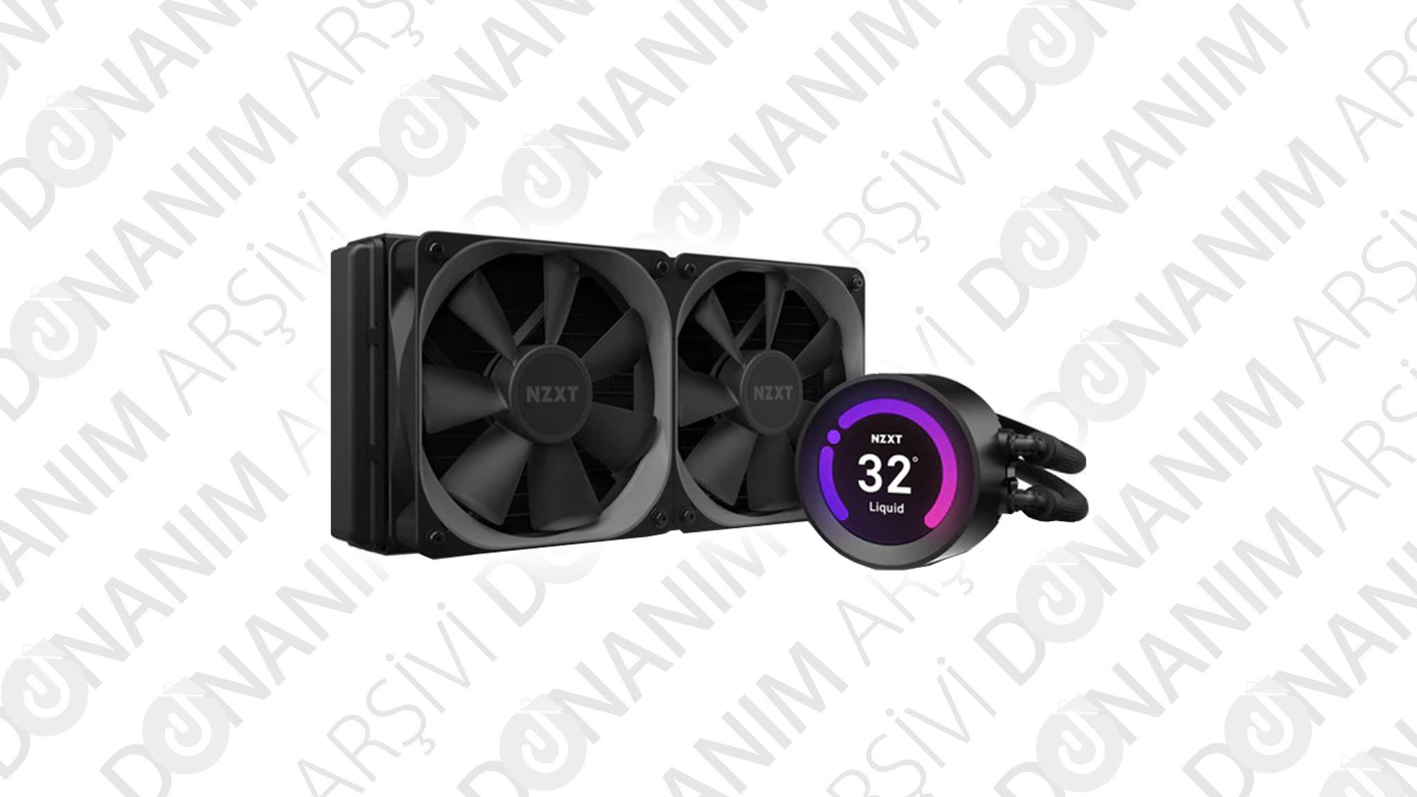

NZXT markasının sıvı soğutma tarafında gerçekten iddialı bir konumda olduğunu söyleyebiliriz. Özellikle Z serisi sıvı soğutmaları gerçekten çok başarılı. Bugün incelemesini yaptığımız Kraken Z53 model sıvı soğutma da bunun en net örneklerinden biri kesinlikle!
İncelememizdeki NZXT Kraken Z53 modeli 240 MM radyatöre sahip bir model. Fakat yüksek performans odaklı olduğunu söylersek çokta yanlış olmayacaktır. Diğer güzel yanı ise pompa kısmının üzerindeki yüksek kaliteli 24 Bit ekranı.
NZXT Kraken Z53 Sıvı Soğutma
NZXT Kraken Z53 model sıvı soğutma gerek fiyatıyla gerek performansıyla olsun oldukça üst seviye bir model. Bu modeli öne çıkaran şey ise performansından ziyade pompa tarafındaki dahili ekranı. Bu ekran 650 cd/m parlaklığa kadar çıkabilen yüksek kaliteli bir panele sahip. Ekrana sahip olan tek sıvı soğutma bu değil, fakat genel işlev ve görüntü kalitesi olarak kesinlikle en iyilerden biri olduğunu rahatlıkla söyleyebiliriz.
NZXT Kraken Z53’ün genel tasarımı tabii ki NZXT havasından ödün vermiyor. Kendine has NZXT tasarımı kendini hemen belli ediyor diyebiliriz. Kullanılan yüksek kaliteli fanlar aslında bunun bir örneği. Bu fanlar hem şık görünüyor hem de vida yerlerine kauçuk eklemek gibi ince detaylara sahip. Tabii ki fanlar RGB olsa daha ilgi çekici olabilirmiş fakat bu haliyle bile çok başarılı diyebiliriz.
Kraken Z53’ün radyatörü ortalama boyutlarda diyebiliriz. İki tarafında da NZXT markası basılmış, yani farklı kullanım senaryolarında da herhangi bir rahatsızlık çıkartmayacaktır. Radyatörün genel kalitesi ise tahmin edebileceğiniz gibi üst seviyelerde, zaten performansını görünce söylediğimize hak vereceksinizdir.

NZXT Kraken Z53 orta boylarda bir pompayla geliyor. Tabanı komple bakır ve termal macun uygulanmış bir şekilde bizleri karşıladı. Çevresindeki metal parçayı ise çevirerek değiştiriyorsunuz ve farklı işlemci soketlerine uyumunu ayarlayabiliyorsunuz. Ekran için ise kutu içerisinden çıkan kabloyla birlikte bağlantı yapabilirsiniz, daha sonra NZXT CAM ile özelleştirebiliyorsunuz. Sıvı soğutmanın hortumu ise ne kalın ne ince, bükülürken bir sorun çıkartmıyor ve güven veren bir yapıda.
Bu sıvı soğutmanın performansının iddialı olduğunu söylemiştik, bunu sağlayan şeylerden biri ise yüksek performanslı fanlar. AER P120 model bu fanlar özelleştirilmiş yaprak tasarımı, 2000 RPM maksimum hız ve 73 CFM değerine varan hava akışıyla gerçekten üst seviye fanlardan biri. Tabii gördüğünüz gibi herhangi bir aydınlatmaya sahip değiller.

Bu sıvı soğutmanın en can alıcı kısmı ise üzerindeki ekranı kesinlikle. 320 x 320 PX çözünürlüğe sahip bu ekran 24 bit renk desteğiyle birlikte adeta ufak bir monitör görevi görüyor. Burada çeşitli GIF’ler, görseller, sistem sıcaklığı, sistem durumunu göstermek gibi şeyleri farklı farklı modları kullanabiliyorsunuz. NZXT CAM yazılımı bu konuda gayet iyi diyebiliriz. Üstelik bu ekran 650 kandelaya varan parlaklığı sayesinde karartılmış camlı kasada bile rahatlıkla görünebiliyor.
