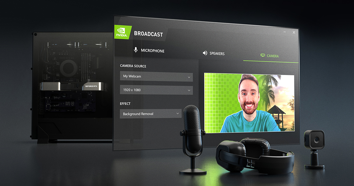

Nvidia Broadcast nedir? Bu soru sıkça sorulan sorulardan biri aslında. Nvidia Broadcast gerçekten çok işlevli yazılımlardan biri diyebiliriz. Bazı özellikleri yapay zekadan güç alıyor bu sayede önemi gerçekten büyük. Örneğin Nvidia Broadcast ile yapay zeka yardımıyla birlikte mikrofonda gürültü engelleme, kamerada arkaplan değiştirme veya odaklama gibi çok farklı özellikleri kullanabiliyorsunuz.
Nvidia Broadcast Nedir?
Nvidia Broadcast yazılımı
Öncelikle Nvidia Broadcast nedir? Sorusuna basit bir yanıt verelim. Nvidia’nın Broadcast yazılımı yapay zekadan gücünü alan bir uygulamadır. Ekran kartlarındaki tensor yani yapay zeka çekirdekleri sayesinde gürültü engelleme, yankı giderme ve çeşitli kamera efektleri sunabiliyor. Bu da tahmin edebileceğiniz gibi Nvidia’nın RTX ekran kartlarıyla birlikte sağlanıyor. Nvidia’nın yapay zekaya yaptığı yatırımın önemi burada belli oluyor denebilir.

Nvidia Broadcast nasıl kullanılır aşama 1
Nvidia Broadcast’ı çalıştırdığınızda karşınıza yukarıdaki gibi bir ekran gelecektir. Daha sonra ok işaretiyle gösterdiğimiz kısımdan kullandığınız mikrofonu yani giriş aygıtını seçiyorsunuz. Bu seçimi yapmazsanız yazılım devreye girmeyecektir o yüzden önemi büyük.
Mikrofon seçimini yaptıktan sonra yukarıda kırmızı kutucuğun içerisindeki ayarı aktif hale getirin. Daha sonra hemen aşağıda gördüğünüz “Yoğunluk” ayarını size uygun olacak şekilde yapın. Eğer bu ayarı en sona getirirseniz gürültü engelleme oldukça yüksek bir etkide çalışacaktır fakat sesinizde bozulmalar meydana gelebilir. Bu ayarı net olarak yapabilmek için sağdaki test bölümünü kullanabilirsiniz. Yine aynı şekilde yankı engelleyici ayarını da bir aşağıdan aktif edebilirsiniz.
Nvidia Broadcast Kamera
Nvidia Broadcast’in kamera özelliğini kullanmak da aslında aynı sayılır. Yine Kamera Kaynağı kısmından bağlı olan kameranızı seçiyorsunuz. Daha sonra alttaki “Efektler” bölümünden; arkaplan bulanıklaştırma, yok etme, değiştirme ve gürültü giderme gibi özellikleri seçerek kullanıma başlayabiliyorsunuz.
