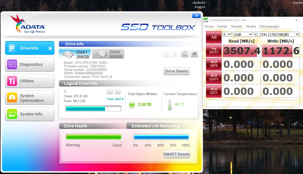

Arkadaşlar merhaba bir sorunu çözerken diğer sorunlar resmen sırada bekliyor en son bilgisayarı alıp duvardan duvara vurucam az kaldı. Ne kadar sorunlu bir sektörsün sen eyy işe yaramaz windows ve türevleri!
Konumuza gelirsek bahsettiğim ssd 3500 küsürlerde iken şuan 600 ile 1000 arası her test edişimde farklı bir değer veriyor. Nasıl çözebilirim bu sorunu?
    800 KB · Hit: 98

Öncelikle ilginiz için teşekkür ederim. Buyrun istediğiniz değerler;
Elektrik kesintisi olmadı. Voltaj artışı konusunda emin olamicağım bilemiyorum
SSD biraz fazla dolu gibi geldi, SSD de biraz yer açıp tekrar test edermisiniz.

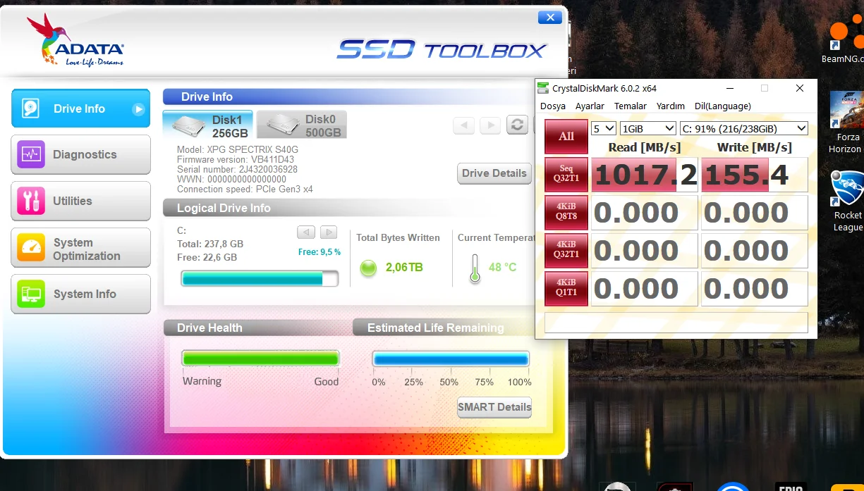

Şaka gibi gerçekten. Ne yani her doluma yaklaştığı vakit hızı düşecek mi?
    754.6 KB · Hit: 91

Bazı SSD lerde oluyor böyle durumlar. Zaten her zaman tavsiye ederler SSD leri tıkabasa doldurmayın diye, HDD gibi mekanik bir sistem üzerine olmadığı için veri şişmesi tarzı olaylar performans düşürebiliyor. Biraz ferah bırakmakta fayda var.

Haklısınız ancak 256gb bir hafıza var. Çok azını kullanabilirim bu şekilde olursa. Rgb li olmayan versiyonundan aynı özelliklere sahip olanını alıp ikinci slota takarsam performans sorunu yaşayacağım bariz. Peki bunu raid aktive ederek çalıştırırsam tam performans almış olur muyum?
