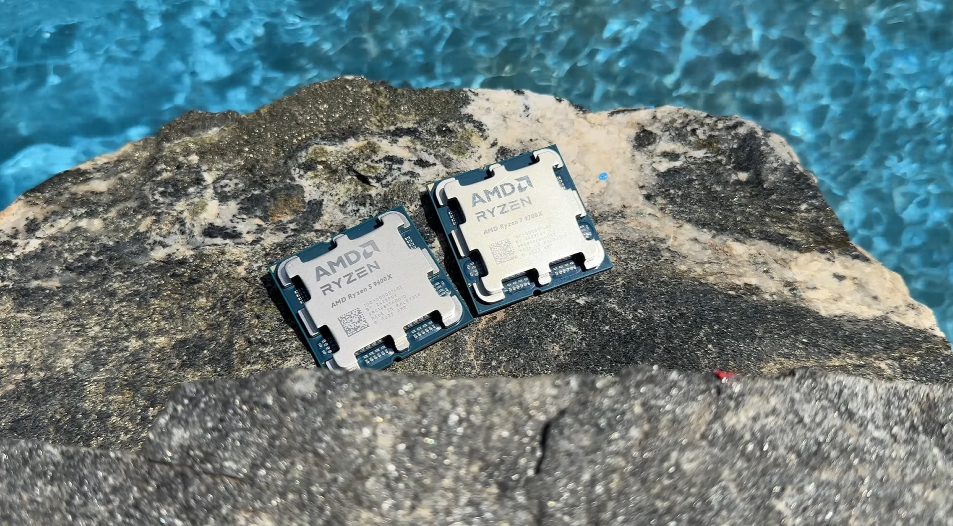

AMD, kısa bir süre önce Ryzen 9000 serisi yeni işlemcilerini tanıttı. Fakat belirlenen ilk lansman tarihinde bu işlemciler satışa çıkamadı ve ilginç bir ertelenme yaşandı. Bu durumlar sona erdi ve en sonunda AMD Ryzen 7 9700X ve Ryzen 5 9600X incelemesini artık gerçekleştiriyoruz. Bu işlemcilere ilk baktığımız zaman önceki nesil Ryzen 7000 serisi işlemcilere göre kağıt üzerinde büyük farklılıklar göremiyoruz.
Fakat işlemcileri test ettiğimizde bu iki neslin arasında aslında büyük farklılıklar olduğunu görüyoruz. Bu farklılık direkt olarak performans tarafında diyemeyiz fakat verimlilik tarafındaki bu devasa gelişim bizleri gerçekten heyecanlandırmayı başardı. Yıllardır cayır cayır ısınan işlemcilerden sonra bu yeni nesil işlemcilerin bu kadar verimli olması gerçekten umut verici.
AMD Ryzen 7 9700X İşlemci
AMD’nin orta-üst seviyedeki yeni işlemcilerinden biri Ryzen 7 9700X modeli oluyor. 8 çekirdek 16 izlekli yapısını koruyan bu modelde 5.5 GHz boost frekans olduğunu görmekteyiz. L3 önbellek ise 32 MB olarak belirlenmiş bu da değişmemiş. Fakat bunları bir kenara bırakıp TDP değerine baktığımızda ise 65W değerini görüyoruz, bu da önceki nesil Ryzen 7 7700X işlemcinin 105W olduğunu düşündüğümüzde gerçekten çok büyük bir gelişim demek oluyor. Zaten bu işlemcileri öne çıkaran en büyük farklar tüketim ve sıcaklık tarafında. Bu gelişimi ise 4 NM üretim sürecine geçilmesine borçluyuz aslında. Yani çok daha verimli bir mimari ortaya çıkıyor.
